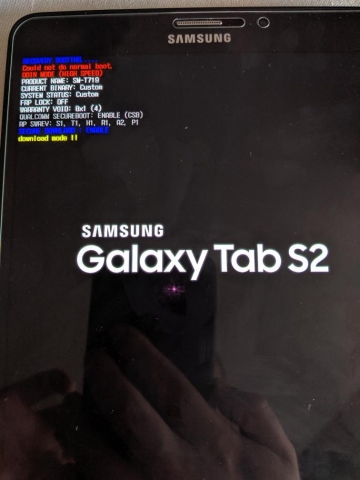

    Buonasera ragazzi.
    So che ridò vita a una discussione che forse è morta, ma spero mi possiate aiutare.
    Ho appena fatto il root tramite Odin, tutto ok.
    Ora, ho provato ad installare la twrp, sia l'ultima che una versione più indietro per sicurezza, sempre con Odin.
    Ho anche provato a disattivare il flash su auto reboot prima di confermare.
    Sta di fatto che ora non riesco più in nessun modo ad andare in recovery mode, un po' come se non avessi più la recovery stessa.
    Provo ad allegare una foto del messaggio che mi esce quando provo ad entrare in recovery con la relativa combinazione di tasti.
    Qualcuno è in grado di aiutarmi?
    Grazie mille
    Inviato dal mio Pixel 2 XL usando Androidiani App
    Sep 2012
    256
    Nexus 5
    Risolto reinstallando tramite Odin il firmware ufficiale.
