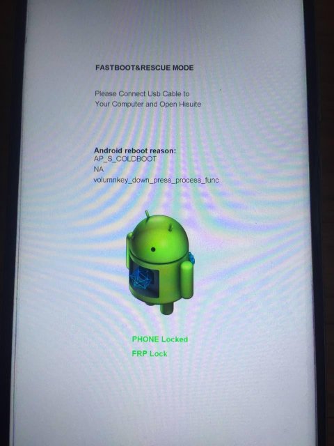

    Nel secondo caso, invece, molto più veloce, basterà spegnere il dispositivo, tener premuto il tasto Volume Giù e collegare il dispositivo al pc. In 5/8 secondi, si dovrebbe entrare in fastboot mode, quindi si può rilasciare il tasto Volume Giù, lasciando collegato il dispositivo al pc e quindi continuare con le operazioni.

    Punto 1. Dispositivo con Phone e FRP come Locked (scritte verdi)
    Questa è la classica schermata di un dispositivo apena acquistato o a cui non è stato mai stato sbloccato il bootloader.
    Come si può notare, le voci di nostro interesse Phone e FRP sono nello stato Locked (bloccate).

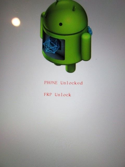

    Puntp 2. Dispositivo con Phone e FRP Unlocked (scritte rosse)
    Questa è la classica situazione in cui chiunque vorrebbe trovarsi se deve effettuare delle modifiche al dispositivo, oppure lo deve ripristinare da un eventuale malfunzionamento che ne complica l'avvio o il funzionamento stesso del dispositivo.
    Siamo di fronte ad un dispositivo completamente sbloccato come lo denotano le sigle Phone e FRP nello stato Unlocked.

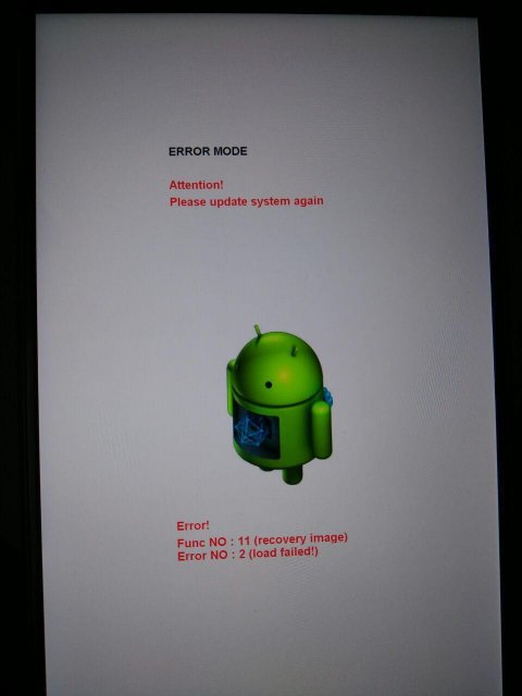

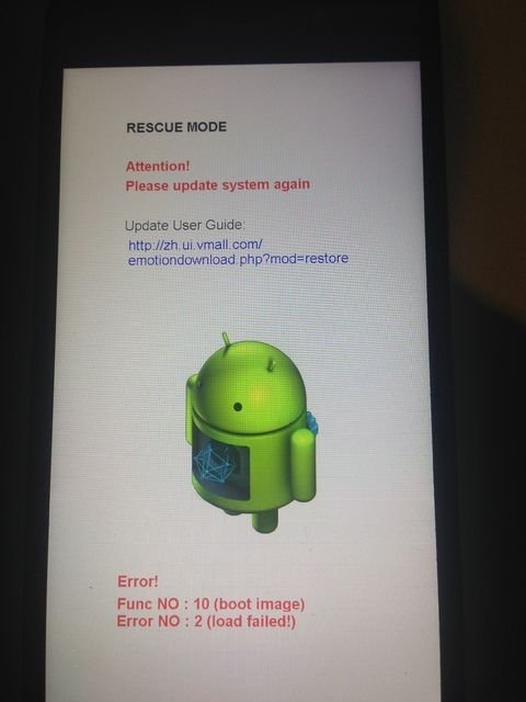

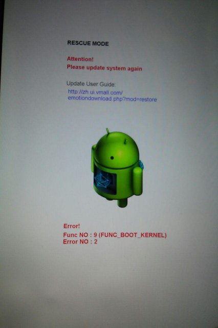

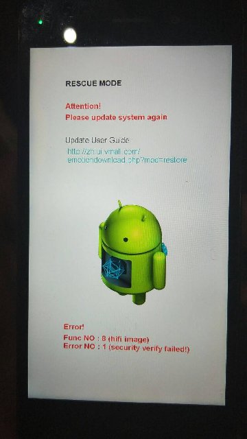

    Punto 4. Dispositivo con la presenza di messaggi di errori.
    Questa è la situazione peggiore che possa capitare. In questi casi, il dispositivo sta comunicando quale partizione manca o è rovinata e quindi il motivo per cui no riesce a partire.
    Per uscire da questa situazione, non è semplice, in quanto bisogna sperare che il bootloader sia sbloccato o che sul dispositivo funzioni la Recovery o la eRecovery.
    Se il bootloader è sbloccato, basterà installare col comando fastboot la partizione mancante o tutto il fimware.
    Se funziona la Recovery, è preferibile reinstallare un Firmware di Servizio.
    Nel aso in cui dovesse funzionare la eRecovery, si può tentare un ripristino da lì.
