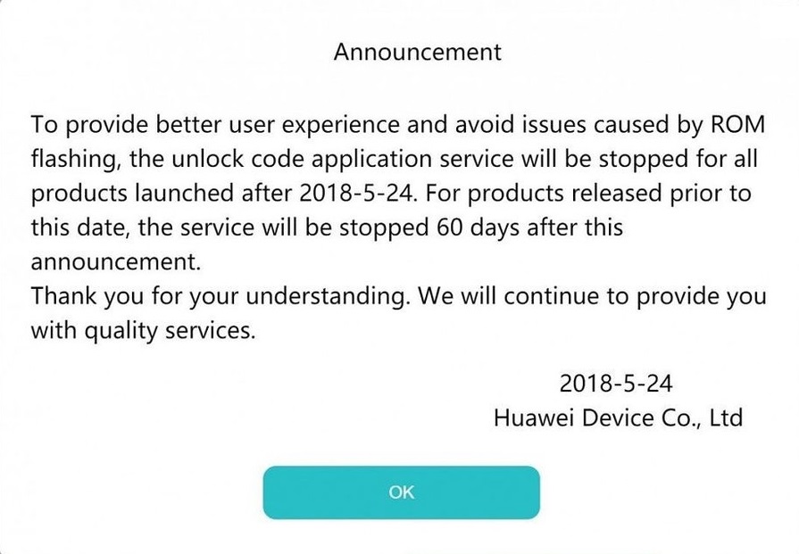

    Nell'anno 2018, Huawei ha annunciato la chiusura della possibilità di ricevere il codice di sblocco del proprio dispositivo attraverso il suo canale ufficiale (la pagina EMUI per chi se la ricorda).
    Da quel momento, l'unico modo che si aveva per poter sbloccare il bootloader, erano metodi a pagamento in siti online specializzati in questo, tipo HCU Client, DC-Unlocker e FunkyHuawei.

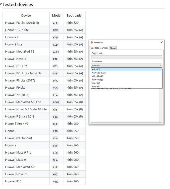

    PotatoNV (testato personalmente su Honor 9 STF-L09 Android 9)
    - assicurarsi che il pc sul quale verrà eseguita l'operazione abbia la verifica dei driver non firmati disabilitata e i driver che servono installati;
    - abilitare il Debug USB e lo Sblocco di fabbrica sul dispositivo;
    - collegare il dispositivo in test point, avviare il tool stesso, scegliere la piattaforma del proprio processore (Bootloader) e premere Start.

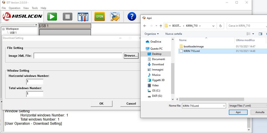

    Huawei Image Downdload Tool (IDT)

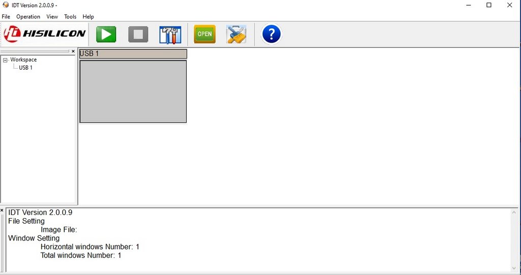

    - avviate il tool IDT come Amministratore;

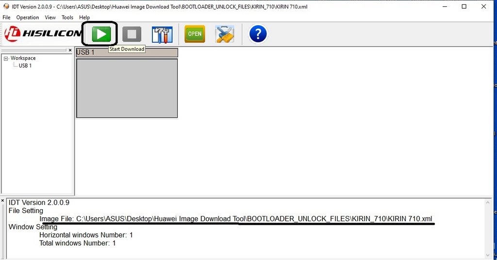

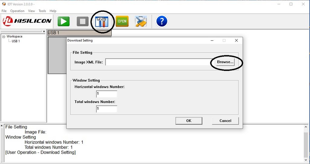

    - cliccando sull'icona delle Impostazioni e dalla finestra che appare cliccare su Browse puntando quindi alla cartella contenente il file .xml corrispondente alla versione del processore del proprio dispositivo;
    - una volta selezionato il file, connettete in Test Point il vostro dispositivo al pc e assicurandovi che sia stato ben riconosciuto, selezionate la porta USB o assicuratevi che quella indicata sia corrispondente e premere il tasto Start
