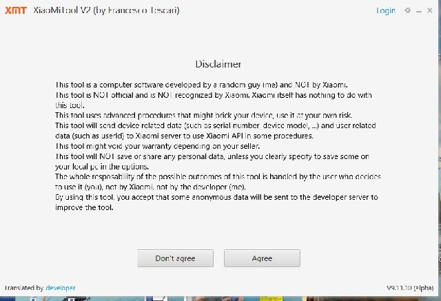

    Una volta installato, lo apriamo e subito ci vengono poste delle condizioni da accettare

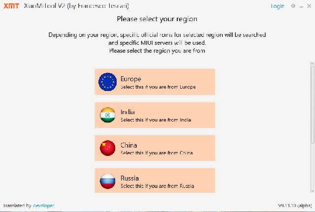

    Una volta accettate le condizioni, scegliamo la notra regione (nel nostro caso Europa)

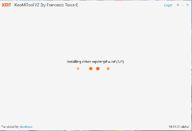

    A questo punto parte l'installazione dei driver

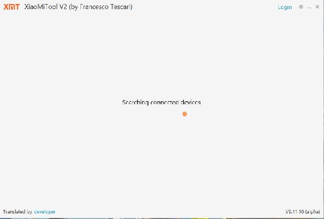

    Parte così la ricerca del dispositivo.

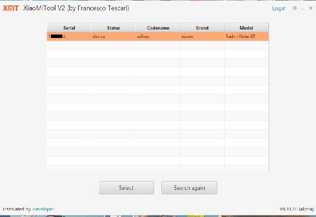

    Terminata la ricerca, vedrete il vostro dispositivo all'interno della finestra; quindi cliccate su Select

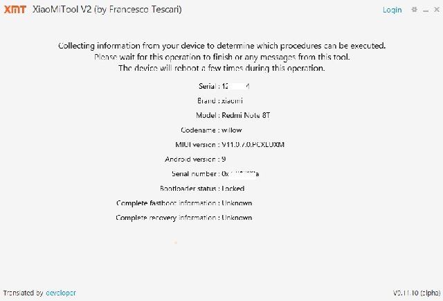

    Una volta cliccato su Select, vi verranno mostrate delle informazioni dopo di che il dispositivo si riavvierà in automatico ed entrerà in Recovery Mode. Da qui, non dovete far altro che riavviare il dispositivo selezionando Reboot.

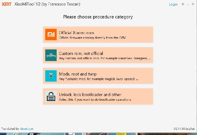

    Ora il tool vi mostrerà le varie opzioni che mette a disposizione, poi starà a voi scegliere cosa volete effettuare.

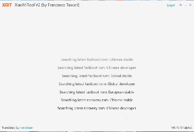

    Quindi, ad ogni vostra scelta, il tool si impegnerà a cercarla.
    Nel momento in cui avrà terminato la ricerca, vi verrà chiesto se volete scaricare il file nel pc, o installarlo nel dispositivo (nell'immagine del mio caso non compare in quanto avevo scollegato il dispositivo dal pc) o tornare al menù precedente ed effettuare altre scelte.
