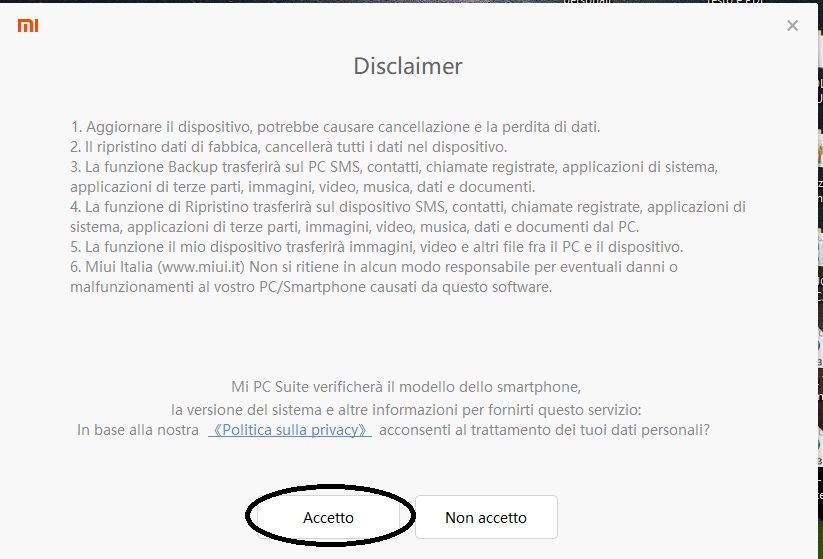

    - Avviare il tool come Amministratore e accettare le condizioni

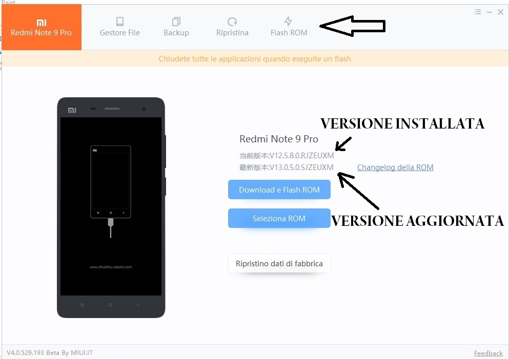

    - Portarsi nella scheda Flash ROM;

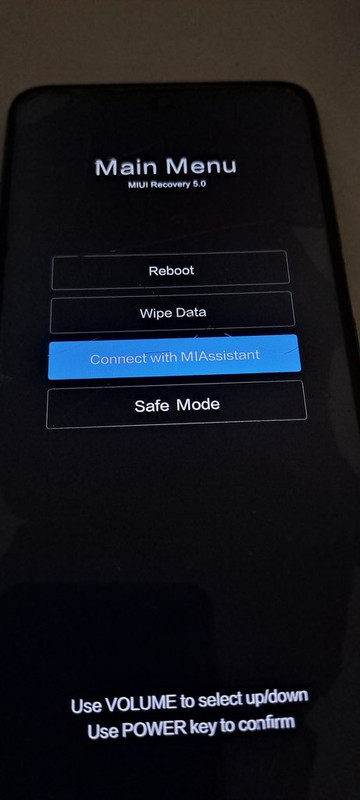

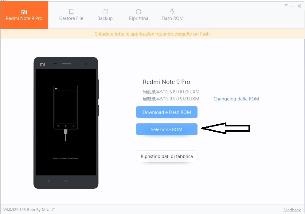

    - Avviare il dispositivo in Recovery Mode, scegliere l'opzione Connect with Miassistant e collegare il dispositivo al pc. Vi verranno mostrate le info su nome del dispositivo stesso e firmware in esso installato
    - Una volta che siamo in possesso di queste informazioni, non ci resterà che scaricare il firmware della stessa versione installata sul dispositivo. Il firmware deve essere con estensione .zip, trattandosi di una installazione da Recovery.
    - Quando avremo tutto a portata di mano, nel tool dovremo cliccare sul pulsante Seleziona ROM
    Questo ci permetterà di selezionare il pacchetto firmware scaricato.

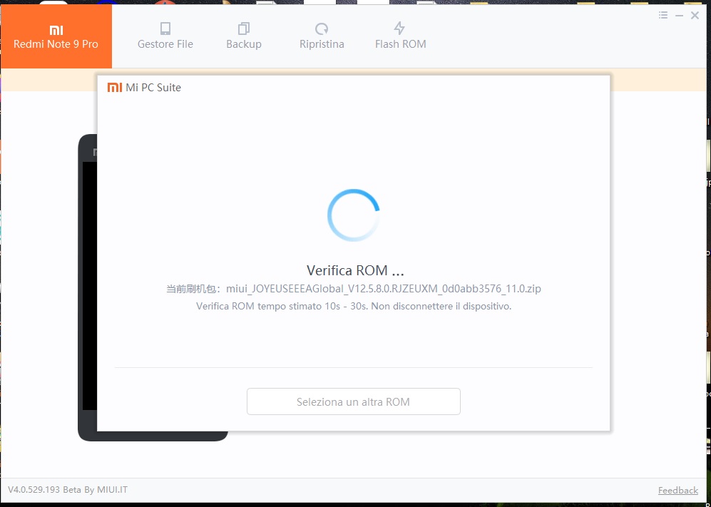

    - Partirà quindi una verifica del pacchetto stesso da parte del tool

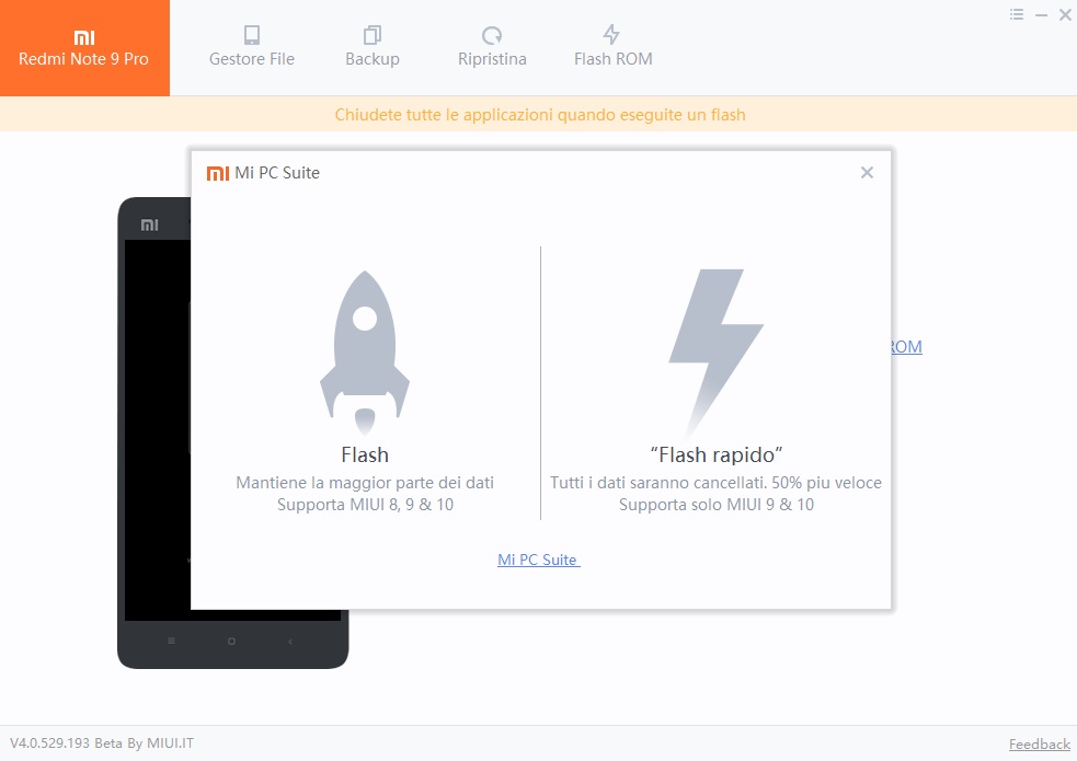

    - Se questa operazione si concluderà positivamente, vi verrà chiesto quale tipo di flash si vuole effettuare; quindi se volete tentare di ripristinare il dispositivo senza la perdita dei dati o volete fare una pulizia profonda e una reinstallazione ex novo di tutto il Sistema.
    Una piccola premessa: ho provato qualche volta ad utilizzare l'opzione Flash per mantenere i dati, ma non è garantita la cosa, tant'è che alla fine ho dovuto effettuare il Wipe da Recovery e il dispositivo si è sistemato.

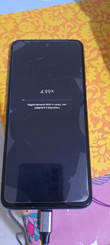

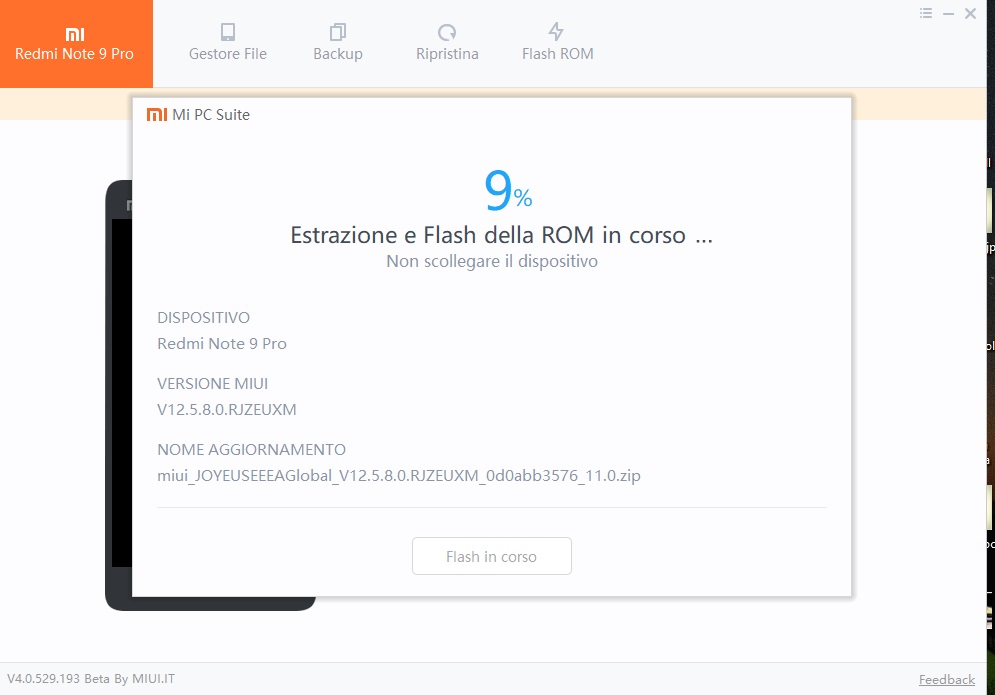

    Vi anticipo che l'operazione non è una passeggiata da 10 minuti. Potrete vedere sia sul display del dispositivo che sul monitor del pc, l'avanzamento in percentuale dello svolgimento. Ad un certo punto sembrerà che sul dispositivo sia bloccata la percentuale di avanzamento, ma non è così, perchè riprenderà.
    Sul PC, una volta raggiunto il 100%, vedrete che il counter ripartirà: è normale, niente paura.
    Infine, quando tutto sarà terminato, il tool si chiuderà in automatico e il dispositivo si riavvierà, pronto per la configurazione iniziale. Solo allora potrete staccare il dispositivo dal PC.
