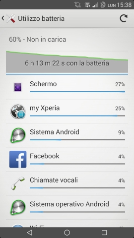

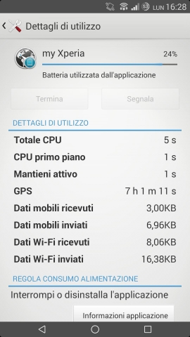

Salve ragazzi, oggi ho notato una brutta cosa, l'app myxperia che mi drena un sacco di batteria!!!
Nonostante l'abbia disattivata non appena mi sono accorto del problema continuava a drenare, quindi l'ho congelata con root uninstaller e ho risolto...
La cosa strana è che qualche giorno fa ho spento e riacceso il cell e ha cominciato a suonare una campanella non appena si è riacceso, era myxperia che me lo localizzava nonostante nessuno glielo avesse chiesto!!!!!
Qualcuno ha avuto un problema simile?

Prova a cambiare la password dell' accout google, cancellare i dati e riattivare myxperia.

Mah,lì parla solo della cartella baidu che io sinceramente ho da quando è stato introdotto myxperia
Il tuo caso mi pare invece che qualcuno ti ha rubato la password del tuo account a cui sei collegato con myxperia e che si diverta a "trollarti"
Che tipo di fw hai?non è che hai toccato qualcosa di strano o installato app strane?

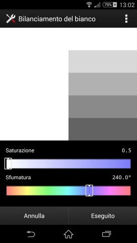

Ciao, nelle importante del bilanciamento bianco ci sono 2 barre, la 1 bilancia il bianco, mentre l'altra ha dei colori e non riesco a capire a cosa serve...
Ti faccio uno screenshot così capisci ;-)

La seconda barra serve a calibrare la temperatura colore secondo la gamma cromatica che più preferisci, ad esempio un bianco più freddo equivale a portare l'indicatore sull'azzurro/blu, mentre per un bianco più caldo devi portarlo sul giallo/arancione.
La prima barra indica in che quantità vuoi agire. 0 a sx, MAX a dx.
Sullo Z2 hanno messo tre barre R, G e B, e si può agire individualmente su ogni canale.
Ps_ se porti la barra di saturazione la MAX e poi muovi la seconda vedrai come cambia il punto di bianco. Se vuoi controllare come è il "nuovo" bianco rispetto al vecchio devi tenere premuto il dito nella parte alta dello schermo e visualizzerà il bianco precedente.
