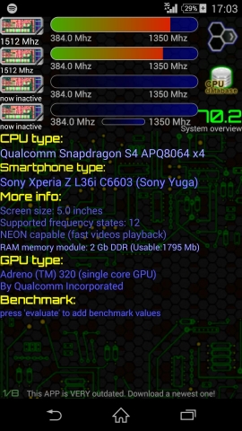

Scarica dal playstore cpu identifier e dimmi che ti esce così ti diciamo se ha un hardware più scarso o uguale... Inoltre hai pensato di reclamare al punto vendita?? Potresti collegarti al sito davanti Loro e mostrargli la versione firmware da demo
EDIT: cerca di fare andare la barra dei core al massimo poiché mi sa che hai tutto uguale...però non so se fidarmi dell impermeabilità del tuo device..

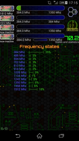

Mmm la barra dei core è diventata tutta rossa?? Almeno una... Perché il processore sembrerebbe essere a 1.51ghz ma se quando la barra si riempie al massimo il numero che esce è 1350 vuol dire che te lo hanno tarato a 1.35ghz

Allora apri 4-5 app e ascolta musica insomma cerca di stressare il telefono è poi apri cpu identifier e vedi se una delle 4 barre sopra dive.ta rossa e se lo diventa posta uno screen... ;) e la batteria è giusta quindi é uguale alla nostra...
