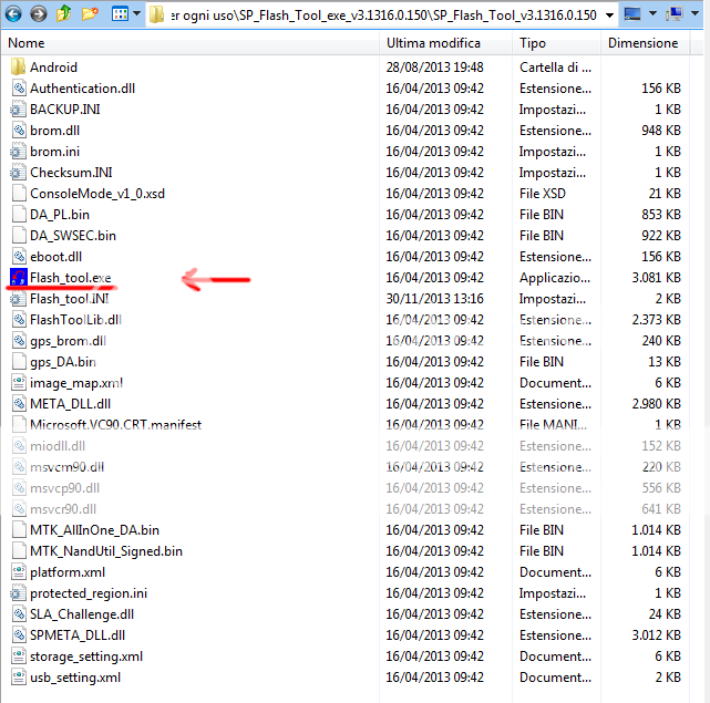

apri FlashTool con i privilegi di amministratore
http://i763.photobucket.com/albums/x...ps6b42e311.png

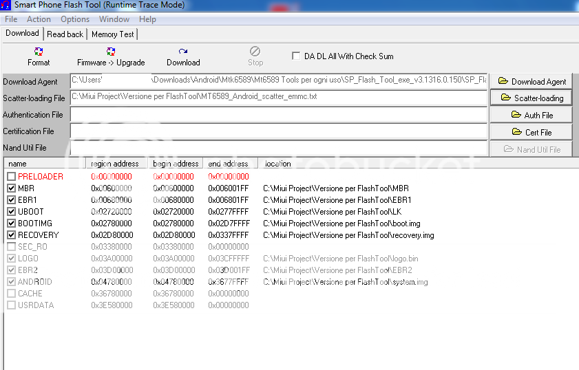

poi chiama la Rom tramite il suo scatter e dovresti avere queste voci spuntate controlla e dammi conferma
http://i763.photobucket.com/albums/x...ps989fdde0.png

ok. tutto uguale a te
ok se quando chiami lo scatter le voci spuntate sono quelle prova a flashare
su FlashTool clicca download
spegni il cell e togli la batteria collega il cell così al cavetto usb
vedi se parte qualcosa e se non parte nulla rimetti la batteria al cell ma senza accendere
dovrebbe partire il flash...vedi se va oppure dimmi qual'è l'errore (6 su 10 che ti da errore)
