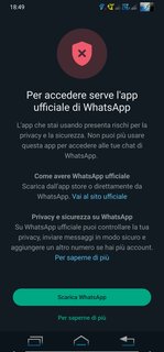

    buongiorno, hai possibilità di darmi una mano ho già installato whatsapp con WA Enhancer ma se voglio installare whatsapp business mi rileva il telefono con il root. grazie
    Ultima modifica di hobin; 07-08-24 alle 09:28

    Hai provato a nasconderla da magisk?
    Inviato dal mio SM-S908B utilizzando Tapatalk

    si si ho provato e non va
