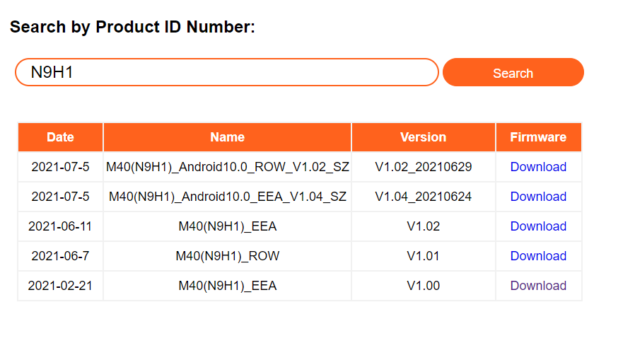

    Devi controllare l'ID che è dietro il tuo dispositivo come indicato dal produttore stesso https://www.teclast.com/en/firmware/
    N9H1, ho verificato adesso
    In questo caso la rom che ti ho proposto non va bene. I tools di installazione invece si.
