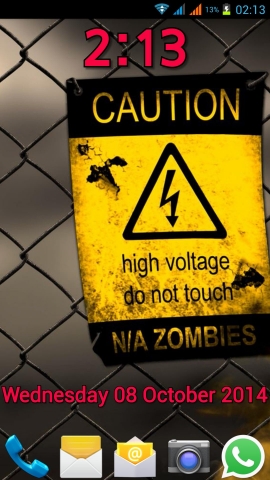

Si io uso nova launcher premium. Cmq ho risolto installando my locker pro :)
Inviato dal mio ThL W8s usando Androidiani App
https://www.androidiani.com/extra/im...mage_YDBoE.jpg :D
ottimo..... ;) ;)
