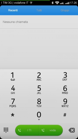

Mmm...non ho capito molto bene. Io se provo a cercare i contatti li trova normalmente. Hai provato a vedere le impostazioni?
Ps. Se vuoi posso fare un repack del tuo boot.img per vedere se c'è un fix dei vari problemini, anche se credo che ormai hai risolto ;)
Per dialpad intendo ovviamente questo
https://www.androidiani.com/extra/im...mage_gwNhx.jpg
Puoi cercare i contatti anche da qui, schiacciando i numeri del compositore. Ma nel porting che ho fatto dalla tua purtroppo mi trova i nomi dei contatti solo in base alla sequenza di numeri ( tipo 348 mi fa vedere tutti i contatti che contengono questa sequenza numerica nel proprio numero telefonico e non tutti i contatti che abbiano come prime tre lettere ad esempio D I U che sono appunto contenute nel testo alfanumerico del tastierino)
In impostazioni il T9 è selezionato.. Non capisco..
EDIT : RISOLTO , ho utilizzato le app contact e contact provider della miui in cui funzionava perfettamente il dialpad
Strano che però la ricerca alfanumenrica sul tuo vada.. misteri di android
