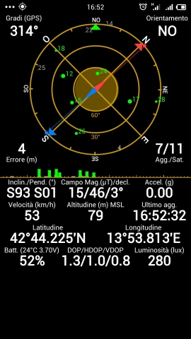

    [QUOTE=Etrius;5505087]Qualcuno sa darmi se il Gps è leggermente migliorato rispetto alle versioni precedenti?
    Ciao,
    prima di tutto ringrazio tutti per lo splendido lavoro sui vari porting della MIUI.
    Premetto che ho la 4.4.4 su W8S. Non ho ancora aggiornato alla 4.4.11 dato i problemi segnalati.
    Riguardo alla sensibilita' GPS sembrava leggermente migliorata ma non soddisfacente.
    Cercando in rete ho trovato questo: Cercate su google "Custom GPS antenna for THL W8 Beyond" ed andate su xda developers a pagina 5 in cui spiega come migliorare la ricezione con modifica hardware assolutamente non invasiva. (scusate ma non sono riuscito ad incollare il link)
    Personalmente ho provato utilizzando l'alluminio per alimenti. Devo dire che ero molto scettico ma tanto provare non costava nulla.
    I risultati sono stati oltre le aspettative.
    Provate!
    Ho tagliato con una forbice una striscia di alluminio 2mm * 7cm e applicata come da foto del link.
    Ho poi aggiunto un quadratino di alluminio 4mm * 5mm (ma credo che le dimensioni di quest'ultimo non siano importanti) da applicare vicino all'estremita' della striscia lato jack cuffie.
    Fatemi sapere, magari ho avuto solo fortuna.

    Io tolto la plastica esterna da un cavo di rame, ho sfilacciato il filo tenendo solo 5 capi.... e messo a "L" come da istruzioni....
    E' una meraviglia.............si aggancia in 1.30 minuti a freddo... e non molla +

    Ho provato la guida sul GPS ed ha funzionato. Precisione impeccabile
