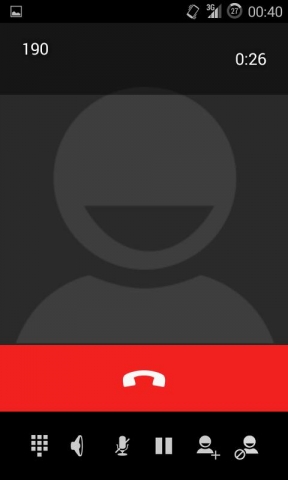

    Salve.
    Sono da poco (ri)passato a tim (e me ne sto già pentendo amaramente). Ho notato che quando telefono, automaticamente la connessione dati si disattiva, rendendo così impossibile la navigazione e la ricezione di messaggi, e-mail ecc. Poi, appena chiudo la telefonata, la connessione si riattiva; c'è un motivo ben preciso?
    Ero un utente H3G, ed ho cambiato solamente per la migliore copertura, ma mi sto trovando molto male per quanto riguarda la velocità, qualità di navigazione e diversi disservizi (perdite di linea, perdita di connessione come dicevo sopra ecc).
    A qualcun'altro capita la stessa cosa?
