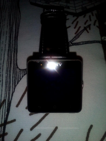

    anche usando il flash ? perchè da me sembra che il flash rifletta sulla fotocamera o qualcosa del genere e ciò provocua questo legggero alone sul verde verso il centro basso lo si può notare fotografando oggetti scuri usando il flash
    Nessun alone verde
    Inviato dal mio Elephone-P2000 usando Androidiani App
    Nemmeno nel mio non c'è alcun alone verde :P
