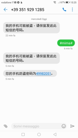

Dopo pių di un anno credo che per te sia inutile, ma oggi mi č successa la stessa cosa che successe a te. Ed ho trovato la soluzione. Posto un immagine del menų con i comandi dell' Anti-Theft.
Dovete rispondere con SMS con il codice: #mima# dal numero che avete scelto per agire in remoto con il vostro Elephone.
Solo e soltanto cosi ne uscirete.
Con il mio Elephone P9000 ha funzionato.
Il comando che dovete scrivere nel SMS dal numero che avete scelto per agire in remoto č: #mima#
Avrete cosė il codice da inserire nel vostro Elephone in modo da sbloccarlo. Sul mio Elephone P9000 ha funzionato.

Grazie mille, mi hai salvato il sedere, spiego in breve,
Mi arriva la sim iliad, č per mia nipote ma la metto nel mio muletto, un Vernee Thor, dove ci sta giā una sim 3,
Accendo il telefono, mi chiede il pin della sim iliad, 1234 ok, poi mi chiede io penso il pin dispositivo, invece no, vuole una password per sicurezza privacy,
Panico 😰
Nel frattempo sul mio telefono principale mi arrivano 2 sms, uno dalla mia sim 3 e uno da quella iliad
Solo che SONO IN CINESE!!! 😅
Fortuna googolando ho trovato il tuo post,
Grazie 🙏 mille di cuore ❤
