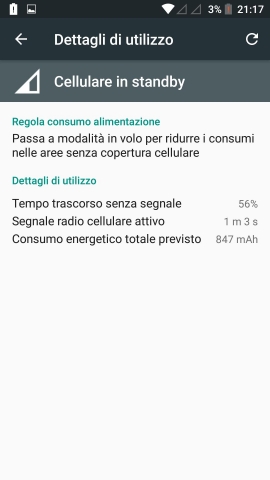

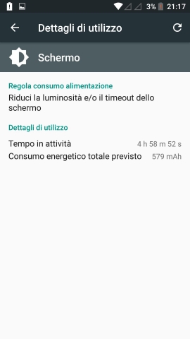

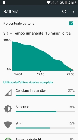

    BATTERIA
    una buona parte del consumo energetico è,secondo me , da addebitare al telefono in stand-by da mancanza e ricerca rete .
    Ecco un paio di screenshot.
    Inviato dal mio Aquaris M5 usando Androidiani App
