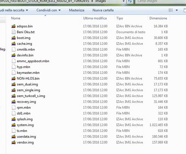

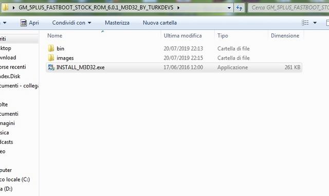

    Il firmware si presenta così composto
    e una volta avviato il file INSTALL_M3D32.exe
    Il resto, credo che sia intuitivo.
