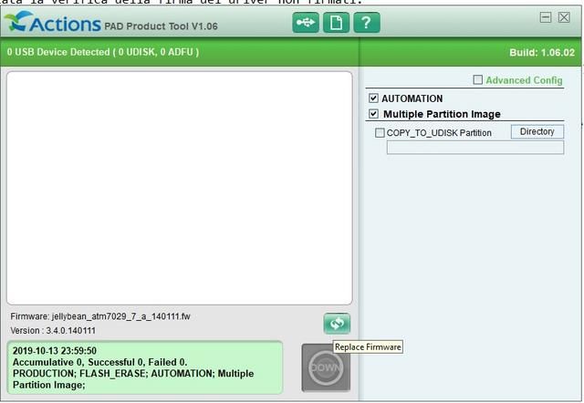

Click sul pulsante verde Replace Firmware

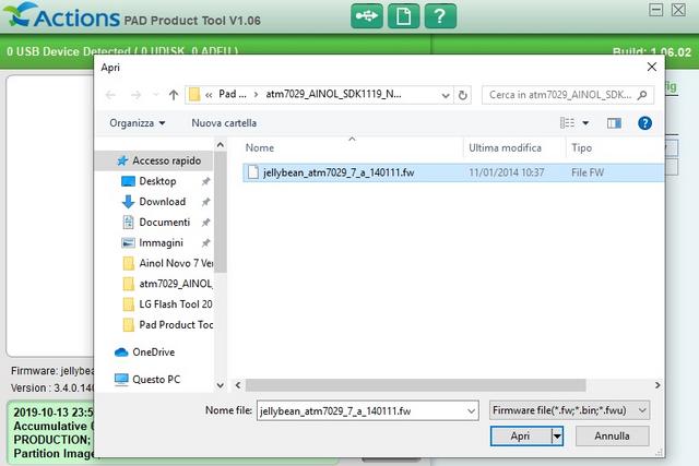

Si aprirà la finestra dove verrà richiesto di caricare il file del firmware.
Una volta caricato il firmware, fare click su Replace.

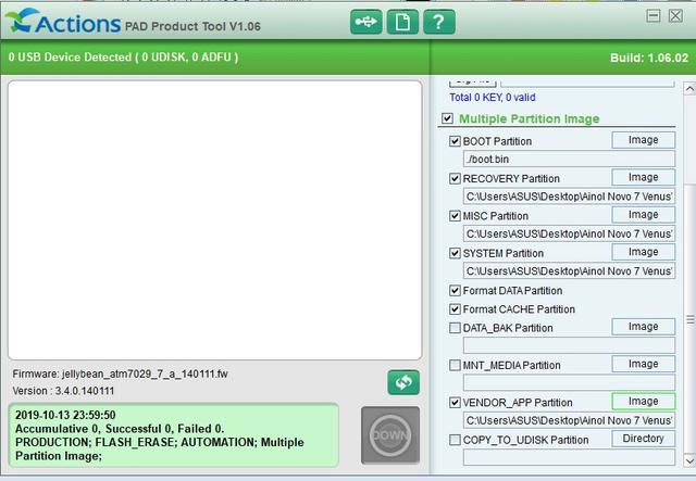

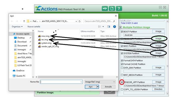

Ora scorrendo verso il basso, ad uno ad uno, cliccare sul tasto Image al fianco di Recovery, MISC, System e ad ogni finestra che si aprirà, selezionare la voce corrispondente.
Se non si desiderano applicazioni cinesi, togliere il segno di spunta dalla voce VENDOR, altrimenti anche in questo caso, procedere come per i precedenti pulsanti.

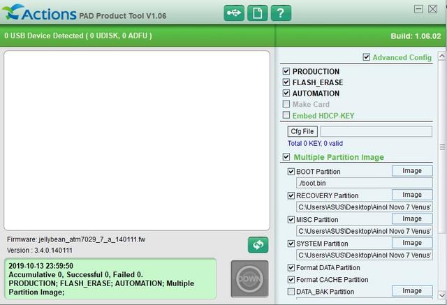

JuJu75, ti ringrazio per il tutorial scritto a prova di incompetente :laughing: Ho fatto tutto quello che hai descritto, punto per punto. Sono certo di non aver sbagliato nulla. Scaricato il firmware dal link da te postato, fatto caricare dal tool ma quando vado a cliccare per sostituire il firmware, arriva al 5% e si blocca. [IMG]https://i.imgur.com/nt1uAZC.jpg[/IMG] questa immagine prima del flash, https://i.imgur.com/6fMrdVo.jpg questo è quello che succede dopo aver flashato. Ricordo di aver letto che non si può flashare una rom 4.2.2 se sul tablet è residente una 4.1.1 (che poi è quella che è attualmente installata). E' un tablet che vale poco, non mi aspetto miracoli, ma con l' attuale rom, viene la barba come a Mosè..... la rom attualmente installata è :jellybean_atm7029_7_a_130328.fw Grazie per la risposta che (spero) arriverà.
Attendiamo @JuJu75, l'argomento è un pochino complesso.
Su 4PDA, nella pagina del dispositivo, c'è anche la rom 4.1.1 https://yadi.sk/d/tBCC2YyS98QwM
