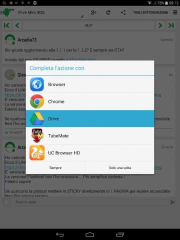

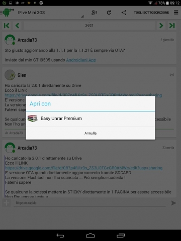

Il problema è che il file. ZIP non riesco a copiarlo nella SD.
Clicco sul link e di seguito:
https://www.androidiani.com/extra/im...mage_ub0gQ.jpg
https://www.androidiani.com/extra/im...mage_5xBSd.jpg
Quando Avrete tempo mi spiegare dove sbaglio?
