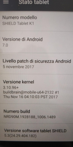

https://www.androidiani.com/extra/im...mage_KoH7a.jpg
Dimmi se riesci a vedere la foto, non è moddato (forse sarebbe ora di cominciare XD),quindi rom ufficiale e ultimo firmware. Si freeza in varie condizioni, però lo uso principalmente per giocarci e guardare video e mi è capitato in entrambe le occasioni. Grazie mille per l'aiuto pensavo fosse un thread morto perciò non ho approfondito.

@eskevile89
Sicuro che è il prodotto oggetto di questo thread?
Mi risulta che la versione più recente "dovrebbe " essere Android 5.1.0.
Il consiglio in questo caso è:
- backuppa tutti i dati importanti
- fai un reset completo del tablet
- installa un pò alla volta le app e vedi come si comporta.
Si non è quello dell'Nvidia tablet K1? L'hard reset l'ho già provato purtroppo.
