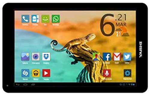

    MR1011H1CW1 e ribrandizzati (es. Yashi YP1119)
    Ciao a tutti... Apro un 3d per aiutare tutti coloro si ritrovano un tablet MR1011H1CW1 pieno di porcherie...
    Purtroppo tale cinesata, rimarchiata in italia da varie marche tra cui la celeberrima YASHI che ha commercializzato il tablet col nome YP1119 (il modello MR1011H1CW1 lo trovate indicato nella recovery), ha preistallati un sacco di malware che col tempo rendono il tablet inutilizzabile (un po' come accaduto con qualche mediacom)
    L'assistenza se ne sbatte e quindi mi son dovuto arrangiare per una soluzione
    Siccome ho trovato molta difficolta nello scaricare i firmware da host cinesi ecco un link decente per scaricare il firmware
    Tale firmware va flashato con SP_Flash_Tool_v5.1524.00.000, dovete estrarre il contenuto del pacchetto, aprire sp flash tool, andare sul tab download, su scatter loading selezionare il file MT6582_Android_scatter.txt, DESELEZIONARE PRELOADER, collegare DA SPENTO il tablet al pc e premere DOWNLOAD
    Il firmware che ho linkato non ha brand, consiglio al primo avvio di levare il market preinstallato cinese, lasciando solo il playstore
    E' presente la lingua italiana e da quel che ho provato (il tablet non era mio) funziona tutto e la build è anche più recente di quella installata da yashi
    Il sistema credo funzioni su tutti i tablet che in recovery hanno indicato il codice MR1011H1CW1 come modello
    LINK ----> MR1011H1CW1
    PS il link mediafire contiene una rom testata e funzionante, ho trovato anche il link per una rom con build più recente, ma purtroppo non sono mai riuscito a scaricarla perchè gli host cinesi fanno schifo, ve la linko nel caso in cui abbiate più fortuna di me
    MR1011H1CW1-MIH.20141202_4.4.zip_??????|??? ??-?????
    Se avete tablet simili prodotti dagli stessi cinesi (esempio il mr1002h1cw1 o MR1011H5CW2 che sembrano molto simili) la procedura è uguale ma bisognerà dotarsi del firmware corretto, quindi non flashate il firmware su un tablet con codice diverso, altrimenti lo brickate!
    Buona fortuna a tutti!
