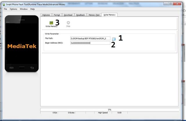

    @Lenci1977 prova in questa maniera:
    Prendi il firmware BDF- 6580 Firmware.rar, estrai e rinomina la cartella contenuta nello zip (la cartella è grande, pesa oltre 15 Gb, quindi devi avere abbastanza spazio)

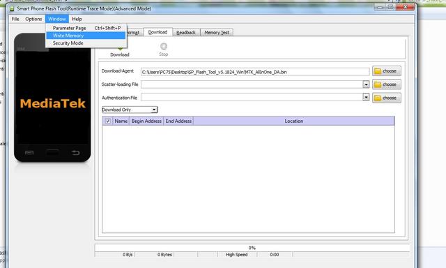

    1. Esegui SP Flash Tool.
    2. Una volta aperto il programma, digita insieme i pulsanti Ctrl + Alt + V e il programma passerà in modalità "Advanced Mode".
    3. Dal menù Windows in alto a sinistra scegli la voce Write Memory
    4. Nel campo File Patch, seleziona il file ROM0 (1)
    5. Nel campo Begin Addres (HEX) inserisci il valore 0x0000000000000000 (2)
    6. Premi Write Memory e connettere il telefono spento al PC. (3)

    Sinceramente non credo, perché nella rom con scritte in russo lo trovo il punto 4 della procedura e cioè [ Nel campo File Patch, seleziona il file ROM0 (1)]
    invece nella seconda e terza rom cioè questa [6580 Frimware 10 inch IPS Tablet] e [MT6580__ASUS__ASUS_Z101__ASUS_Z101__6.0__KT107_L1_ 20160428] questa (che mi si installano) non trovo il punto 4, cioè ROM 0/1/2 o altre
    Invece nel punto 5 questo [Nel campo Begin Addres (HEX) inserisci il valore 0x0000000000000000 (2)] riesco a scrivere manualmente tutti i zeri e x, ma il 2 con le parentesi non me lo fa scrivere.
    non so dove potrei trovare le cartelle ROM
    Estraendo i file con 7zip all'interno trovo queste cartelle, non c'è nessun file nominato ROM
    https://imgur.com/a/En6isn2

    Per poter entrare in Modalità avanzata, dopo aver aperto SP Flash Tool devi premere contemporaneamente i tasti Ctrl+Alt+V e proseguire come ho descritto in questo post - LINK
    Hai provato in questa maniera ?
