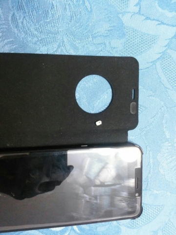

Sulla flip non vedo alcun magnete l'ho presa da eBay
il piccolo magnete potresti non riuscire a vederlo, visto che è "affogato" nella "pelle".
Tutto sta capire se c'è o meno su quella cover flip che hai preso.
Se non c'è il marchio UMI, è possibile che sia una flip cover NOn Attiva, quindi non visualizzi lìorologio, a differenza di quanto avverrebbe con l'originale
Il marchio umi c'è ma del magnete nessuna traccia

Se ha il logo UMI, allora è originale.
Hai provato che ti ho detto, a recuperare un piccolo magnete e passarlo sullo schermo dell'Umi Plus E? nel caso apparisse l'orologio, sarai sicuro che almeno il telefono è OK.

Allora anche io aggiornato all'ultima versione e a me funziona. Il magnete è presente devo dire si nota veramente poco anche passando il dito. Potrebbe essere non c'è il magnete o magari è messo in posto sbagliato. Basta sia spostato di un cm per non funzionare. Ad ogni modo prima accertati che ci sia, ti allego foto del mio, il magnete si trova dove ho messo una piccola pallina bianca per farti vedere altrimenti non lo noteresti dalla foto. Spero ti sia utile https://www.androidiani.com/extra/im...mage_pw2Wj.jpg
Inviato dal mio UMI Plus E usando Androidiani App
Credo che ci sia si nota più dall'esterno un rilievo circolare vicino all' oblò
Esatto quindi magnete c'è, adesso devi capire se problema del telefono o se magari magnete messo male. Puoi provare togliendo cover dal telefono cioè non incassata.poi riposi il sopra cover sopra telefono per come andrebbe a coprire normalmente, e provare a spostare cover un po' più sopra più sotto destra sinistra ecc. Per capire se magnete e messo in posizione errata. Se non ti funziona ancora se hai possibilità prova con altro telefonino uguale o aspetti aggiornamento magari è problema software.
