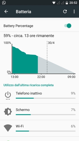

Sempre sul
Wi-Fi drain...
Beh non ci crederete...
Il wifi non drain una beata...
Quel che si legge come consumo affibbiato al Wi-Fi in realtà è somma del suo consumo che, come ho impostato da precedente post, è praticamente irrisorio e del consumo derivato dalla radio delle due SIM!!!
Oggi , quando avevo fatto quelle prove che avevo postato con tanto di screenshot , non potevo essere reperibile e avevo disabilitato tutte e due le SIM.
Ho fatto le mi belle prove ed ho trovato quello che pensavo fosse la "quadra "; poi nel pomeriggio mi sono ricollegato con il mondo telefonico e..... Cavolacci... Il drain è ripreso.
All'inizio ho pensato a qualcosa legato alla geo localizzazione... Tolta anche quella niente cambiava.
Restava solo spegnere le SIM.
Fatto... Drain bloccato!
Ergo... La radio di sto touch fa acqua da tutte le parti... In ricezione ed in trasmissione ...
E questo è un bene...

ecco con uno screenshot...
Inviato dal mio UMI TOUCH usando Androidiani Apphttps://www.androidiani.com/extra/im...mage_7I937.jpg
Nel pomeriggio Consumo fino alle 15 circa con SIM on
Poi praticamente piatto nonostante Wi-Fi acceso e SIM off
Poi Scalino dovuto a schermo e Wi-Fi connesso per postare messaggio
Poi di nuovo piatto per terminale lasciato al suo destino
