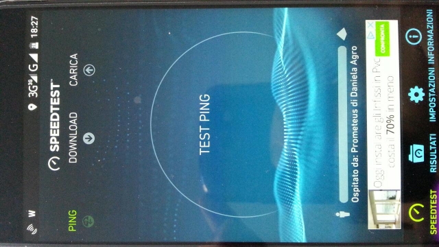

Ecco le foto
scattata con Touch che mostrano segnale e indicatore (ma questo non è importante)
https://www.androidiani.com/extra/im...mage_CNWG3.jpg
https://www.androidiani.com/extra/im...mage_JLcJ1.jpg

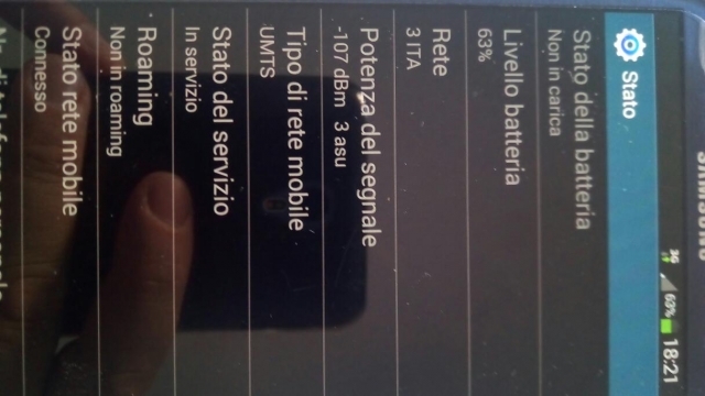

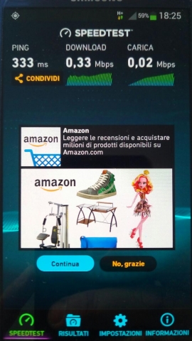

E questa scattata da s3
https://www.androidiani.com/extra/im...mage_7Ulgw.jpg

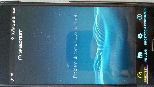

Che sfocia in un
https://www.androidiani.com/extra/im...mage_Rg3o5.jpg
Nulla di fatto.
S3 molto più sensibile. Punto. (il 5000 lo era molto di più)

Mi sembra che ci sia qualcosa che non torna nei valori. Non è giusto il rapporto tra dbm e asu. È un po' sballato.
Se parliamo di umts con 8 asu devi avere 8-116 = -108 dbm.
Perché segna -117 dbm con 8 asu?
Puoi cortesemente installare ad esempio Info Segnale Rete sia nel S3 che sul Touch e postare uno screenshot del risultato?
