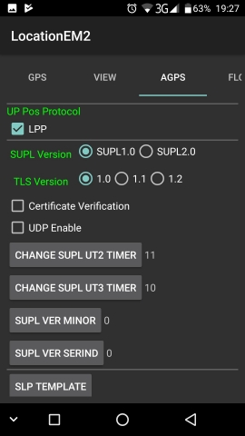

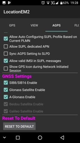

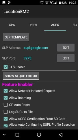

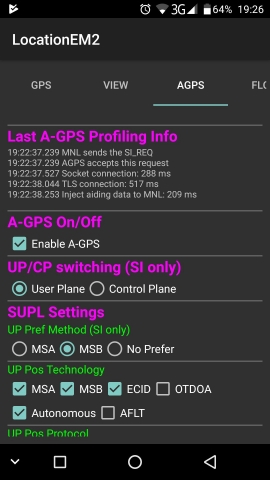

Ho letto i problemi al GPS dopo aver ordinato il mio Crystal ho incrociato le dita ma ... Ovviamente non è servito a nulla e anche il mio dispositivo non fissava i satelliti. Dopo aver provato inutilmente tutte le guide trovate nella rete ho fatto un tentativo disperato. In engeenering mode ho copiato i settaggi da un Ulefone che funzionava e … ho risolto!
Non sono pratico del forum, ma cerco di caricare gli screenshot con le impostazioni funzionanti. In particolare ho cambiato SLP address in google (era nokia). Non si se dipenda da questo o da altro. Non tocco più niente! Spero che i tanti con il mio problema possano risolvere.

cioè tu hai cambiato quei valori e basta? e ora come ti va il gps, sempre perfetto senza mai perdere segnale o spostare il cursore per via del giroscopio simulato via software?

Sempre perfetto...è una parola grossa! Ho potuto provarlo poco. Confermo che ci vuole qualche minuto prima che si stabilizzi, ma settando la localizzazione su "solo dispositivo" la navigazione risulta abbastanza precisa. Più che il giroscopio a me sembra la bussola che si scalibra in continuazione. Devo ancora verificare, ma ho l'impressione che attivando la modalità "alta precisione" il GPS venga bypassato dalla rete e la precisione in realtà diminuisca spaventosamente. Il tutorial l'avevo visto e privato, ma come nel video non mi agganciava neanche un satellite.
