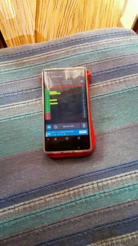

ma il gps a quanti satelliti ti si aggancia ora? hai provato a usarlo con google maps per vedere quanto è preciso? puoi postare qualche screen di test di quelle app gps test? grazie
io ho speso abbastanza ore per personalizzare tutte le impostazioni, le applicazioni, i settaggi (poi scriverò un elenchino delle app più valide)
fare un reset mi pesa alquanto (col mio vecchio huawei p7 infatti non aggiornavo per quello, che tanto andava bene, poi la memoria mi si riempì e allora backup, poi cancellai tutto e poi feci tutti gli aggiornamenti in fila)
https://www.androidiani.com/extra/im...mage_GIyKC.jpg
Questa è il segnale GPS agganciato dentro casa vicino alla finestra, fuori i satelliti salgono a 8/9.
Per la precisione rispetto alla mappa mi riporta una posizione errata e non fissa, attualmente la navigazione non è possibile per tali difetti.
Inviato dal mio Crystal usando Androidiani App

pare che infatti facendo quel fix poi si hanno problemi a fare gli aggiornamenti ota
a me il gps serve funzionante, di aspettare altri mesi non mi va
