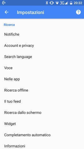

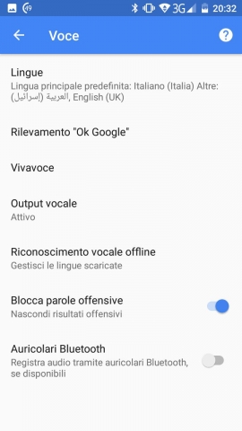

Il mio è settato cosi, dall'applicazione di Google.. Tap su voce...
https://www.androidiani.com/extra/im...mage_sDa4t.jpghttps://www.androidiani.com/extra/im...mage_eH6Mb.jpghttps://www.androidiani.com/extra/im...mage_3Iv6e.jpg
Si, è settato nella stessa maniera anche se manca l'opzione "Durante la guida".
...se provo a tenere premuto l'icona del microfono mi dice impossibile raggiungere Google al momento e mi appare um messaggio che scompare dopo qualche secondo che dice App Google is denied to start sound recording.
Sembrerebbe che manca l'autorizzazione a registrare l'audio..
