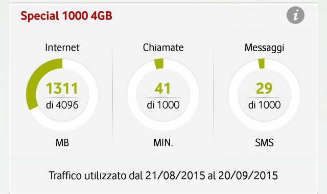

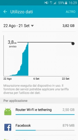

    Salve a tutti, io ho effettuato la procedura per bloccare internet dal PC tramite l'area 190 fai da te... E poi impostato nell apn dun come suggerito qui sul forum... E funziona ovvero riesco a usare il mio traffico dati della promozione senza i fastidiosi 4€ di addebito. La domanda è Vodafone correggerà questo bug? Se di bug si può parlare... Altra cosa in questi giorni ho utilizzato per ben 2,5 giga il tethering come segnalato all'utilizzo dati nelle imposta del mio smartphone, ma nell area fai da te di Vodafone non risultano... Può essere che non venga conteggiato il traffico via tethering? Allego foto

    Potrebbe essere un ritardo nell'aggiornamento dati, tienici aggiornati

    In teoria non è un bug, la Vodafone farebbe fatica a sapere se il traffico internet è dovuto ad una app del cellulare, del tablet o al tethering, in alcuni casi è impossibile, per questo si "fidano" di quello che gli segnala il telefono, non possono fare altrimenti. Seguendo il metodo indicato nella guida si impedisce al cellulare di segnalare all'operatore l'attivazione del tethering. La Vodafone non può correggere il "bug" perché non se ne accorge neanche, non hanno possibilità di fare niente.
    Quanto ai 2,5 gb magari è un ritardo della Vodafone, io ho usato questo metodo per mesi senza problemi, e il traffico è sempre stato conteggiato correttamente.

    ragazzi ho fatto la prova proprio adesso: i mb consumati in tethering vengono contaggiati normalmente.

    Ad oggi ancora nulla. Ho utilizzato il tethering il 30 agosto con Premium play, poi Spotify., maps, etc.. Strano però. Infatti su Vodafone.it ho sempre 1,6g/4....mentre il telefono mi conta anche i 2,5 g (ora 2,8) di tethering ... Ho la special 1000 da 15€... Sarà un ritardo nell'aggiornamento dei dati,anche perché la Vodafone manda l'sms quando stanno per terminare i giga.
