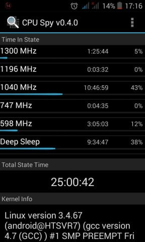

  10. #129
    Jun 2010
    195
    Ecco uno screenshot da CPU spy, per tornare al discorso dei consumi e del deep sleep. Non vi sembra che il deep sleep sia proprio poco?
    Inviato dal mio BLOOM usando Androidiani App
  11. #130
    Jul 2014
    7
    questo il mio
    img. tapatalk. com/d/14/07/27/3utunuqe .jpg
    ps. scusate ma nn posso allegare img xche nn posso postare link
