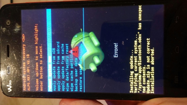

Ragazzuoli... ho un problema... un'amica mi ha affidato il suo Bloom (mai moddato, tutto originale) da provare a sistemare poiché ultimamente le dava il problema di bloccarsi continuamente dopo una decina si minuti dall'avvio... come primissima cosa ho resettato da Impostazioni alle impostazioni di fabbrica eliminando tutti i dati e poi da recovery ho fatto un wipe data/factory reset... così... per non saper né leggere né scrivere... da quel momento smette di bloccarsi il cellulare il toto, ma le GApp (specialmente Gmail e YouTube) continuano a chiudersi in modo anomalo... ho visto che era disponibile un aggiornamento Wiko: lo faccio partire ma dopo poco si blocca e mi mostra una schermata in cui pare evidenziare problemi con la componente bluetooth (vedasi foto)... qualcuno è in grado di aiutarmi!?https://www.androidiani.com/extra/im...mage_PreZz.jpg
Scarica l'aggiornamento dal sito e effettua l'update 😉
Ma cosa cambia rispetto al farlo andare dal terminale!? Il download dell'aggiornamento lo fa: si blocca una volta partita l'installazione... perché scaricandolo dal sito dovrebbe andare!? Chiedo per ignoranza, almeno capisco "come gira" :)
Perché é il PC a caricare il firmware completo e visto che il telefono ha l'immagine corrotta da telefono non ti permette più di far nulla.
Chiarissimo... grazie mille ;) Stasera provo e poi vi dico...
