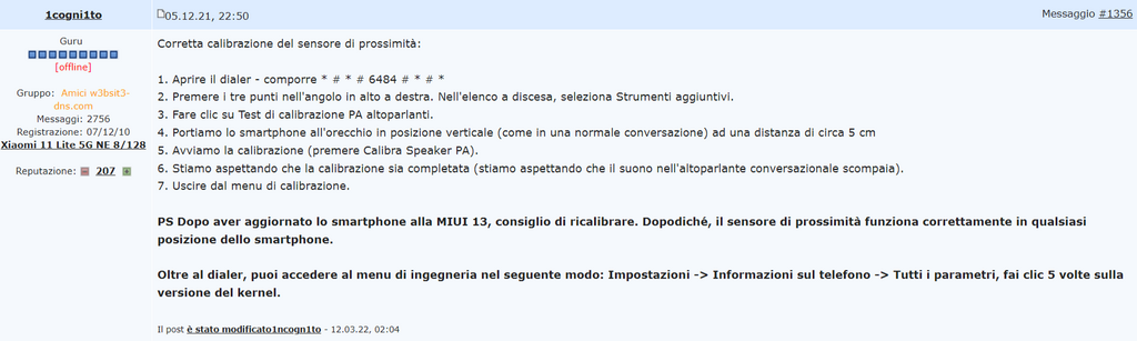

    Per un test del sensore di prossimità effettuato a dovere su questo modello ti consiglierei di seguire il post su 4PDA https://4pda.to/forum/index.php?show...st&p=111460857
