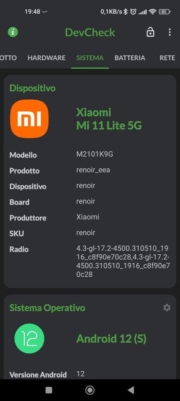

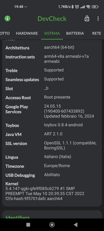

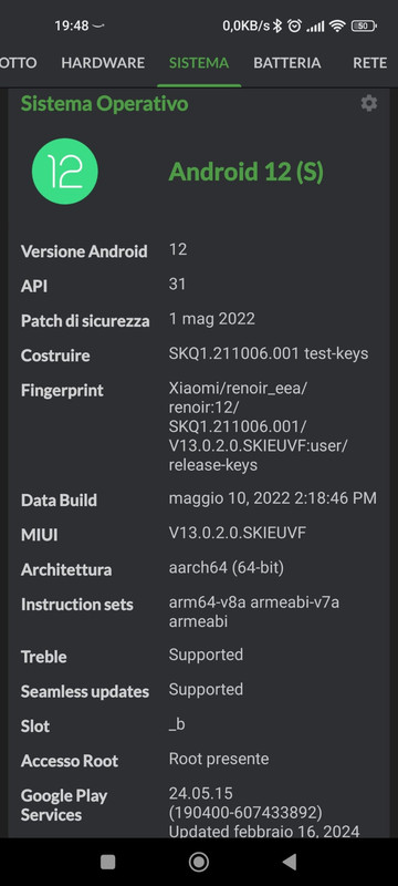

    Salve a tutti
    Alle presenti modalità per installare e bypassare G-pay, con root, è fattibile suo mio device?
    Vi incollo le specifiche, se è possibile, mi dite una strada percorribile? grazie
    Twrp installata, ultima aggiornata settimana scorsa
    Magisk a bordo: 25.2/27.0

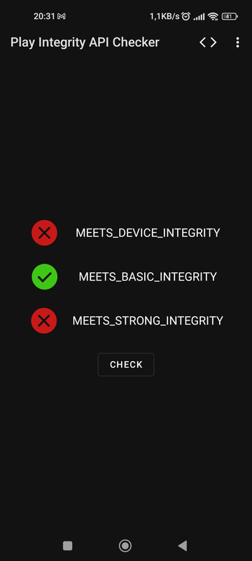

    Tramite magisk con zigysk attivato installa questo modulo e vedi se funge:
    https://github.com/chiteroman/PlayIntegrityFix
    P.S.
    Usa quest'app per testare l'integrità del dispositivo:
    https://play.google.com/store/apps/d...integritycheck

    Il device non e modernissimo, e non ha neanche la rom più aggiornata, però sarebbe possibile tramite magisk, le procedure variano da device. A device, ma si basano tutte sullo stesso principio, del modding... Che ti devi studiare per bene, sapendoci rischi che si corrono, ma soprattutto sapendo che Google cerca sempre di trovare la soluzione alla modifica effettuata per non farti usare il telefono rootato per le app bancarie o altre app che necessitano di safetynet, e una lotta continua....

    ho installato da magisk kdrag0n / safetynet-fix , non e bypassato nullla
    quindi?

    Quote Originariamente inviato da Sfranky Visualizza il messaggio
    Quello è vecchio, non funge più con il nuovo google play store, devi usare quello che ti ho postato io (funzionante anche con Android 14), comunque se non dovesse funzionare neanche quello nuovo prova a scaricare un nuovo PIF, con un PIF corretto dovrebbe funzionare.
    quindi?
    Devi bypassare anche il "meets_device_integrity" per avere il dispositivo certificato, puoi provare a scaricare un nuovo PIF con il modulo vecchio, o installare il modulo nuovo.
