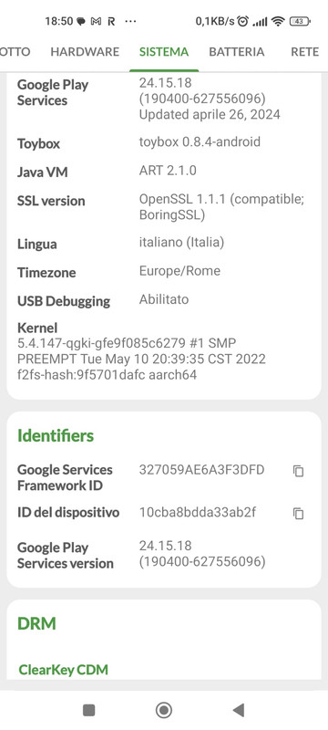

    Non so risponderti spero che uno screen indicativo ti dia una risposta sulle patch di sicurezza. Il mio quesito era appunto sapere se conveniva aggiornare le patch di sicurezza e riavere di sicuro tutti i servizi che utilizzo con root. Non è che aggiornando in qualche maniera non funziona più nulla?
    La mia paura e anche appunto le app bancarie, essere esposto...

    Non intendevo quella schermata, ma in impostazioni informazioni telefono, versione Miui e data delle patch di sicurezza Android [/QUOTE]

    Ok mi dovete scusare un attimo...

    Allora iniziamo
    Dispositivo brandizzato Vodafone (VF al termine della sigla Miui vuol dire operatore VOdafone) il che non depone a favore nel cercare eventuali aggiornamenti ufficiali.
    Hai la 13.0.2 con patch di 2 anni fa basato su Android 12
    L'ultima versione ufficiale globale Europa per il tuo è la MIUI V14.0.9.0.TKIEUXM con patch di dicembre 2023 e basata su Android 13
    Ora, vista la situazione root e dispositivo brand se vuoi procedere, ci sarebbero due cose da fare
    prerequisito, effettuare il backup di tutto quello che hai su pc/chiavetta esterna otg
    1) scaricare l'ultima rom MIUI V14.0.9.0.TKIEUXM in formato fasboot e salvarla su pc scompattandola in una cartella del disco c
    2) munirti del programma Mi Flash da utilizzare per sovrascrivere la rom attuale vodafone e mettere la global Eu no brand
    3) verificare in siti come XDA se ci sono risorse aggiornate per il root della Miui14 di Mi 11 Lite 5G (codice dispositivo Renoir, da non confondere con il 5G NE che ha codice Lisa) ed applicarle al tuo
    In questo caso guadagneresti 1 anno e mezzo di aggiornamenti di sicurezza, ma rimarrebbe il tema del root che una volta applicato, potrebbe diventare ostico da nascondere alle varie app del plastore che lavorano con alta sicurezza dei profili safetynet e widevine (per eventuale streaming).
    Alternativa lasciare tutto com'è e tirare avanti con questa configurazione, facendo molta attenzione a che app si scaricano/usano
