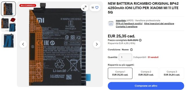

    Ho visto su ebay una NEW BATTERIA RICAMBIO ORIGINAL BP42 4250mAh IONI LITIO PER XIAOMI MI 11 LITE 5G da venditore maxyfoto
    a 25€ circa che è dichiarata 100% originale, no so se è una dichiarazione veritiera, ma il venditore ha feedback sempre positivi in tutte le transazioni
