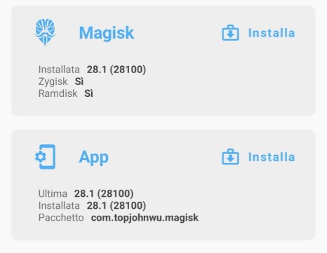

Ho fatto come hai detto:
Il canary ora e installato, ce scritto 28.1:
https://i.postimg.cc/YSR03D6t/Immagi...-24-134610.jpg

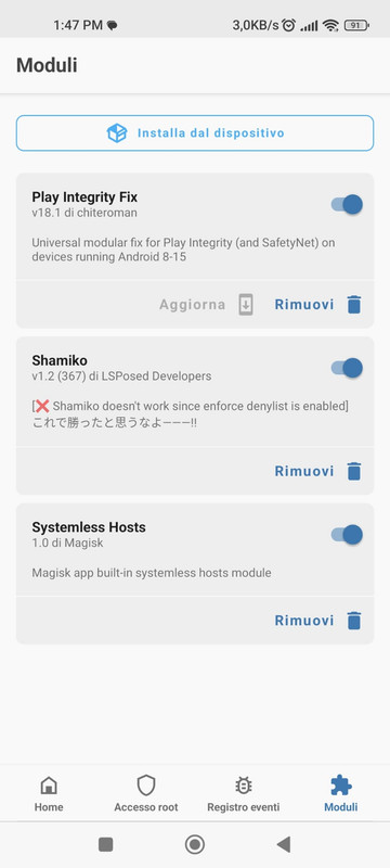

Ho messo anche il Shamiko, vedi
https://i.postimg.cc/ZK6dNcM5/Immagi...doseldiez0.jpg
E ancora ora non mi lancia per bene la app IO... il Wallet e le altre app bancari funzionano, possibile che questi di IO riescono a essere piu severi delle altre??

Fatto seguito le info, ho tutti i moduli, l'app rileva il root
