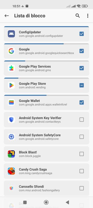

    Ho dovuto formattare per una app che non mi lasciava tranquillo, dopo riavere ottenuto il root e flashato la twrp con Magisk, sono arrivato a questi settings, riguardo il wallet do google:
    Ma il wallet non vuole andare....

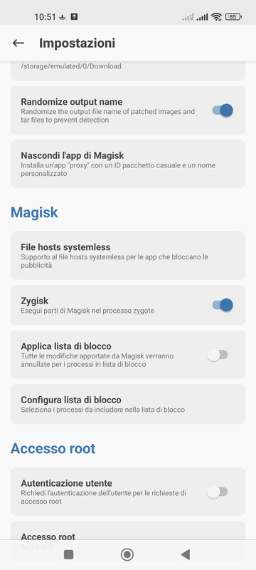

    Anche se hai shamiko prova ad attivare la lista di blocco di Magisk.

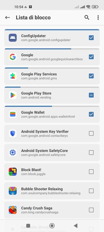

    Quote Originariamente inviato da Sfranky Visualizza il messaggio
    Potreste dirmi dove trovare i servizi da bloccare con la Magisk? Per stare piu tranquilli? Grazie
    A capire cosa devi fare.
    Senior Droid L'avatar di Sfranky
    May 2020
    316
    Ringraziato 9 volte in 7 Posts
    I servizi da bloccare nella lista di magisk,cosi posso stare piu tranquillo
  9. #8
    Mar 2022
    232
    11
    Ringraziato 111 volte in 87 Posts
    Non c'è una lista generale uguale per tutti.
    Le app da bloccare sono quelle che quando le apri ti esce un avviso relativo al loro possibile malfunzionamento a causa del root oppure non si avviano proprio o si avviano e non funzionano.
    Mettere app a caso in quella lista è solo controproducente.
    Per esempio....dal tuo screenshot non ha alcuna utilità aggiungere nella lista di blocco le app google quicksearch e ConfigUpdater perciò puoi serenamente toglierle da quella lista.
    In genere vanno messe tutte le app bancarie o che gestiscono carte di credito e tutte le app istituzionali (vedi spid, IO, fascicolo sanitario, etc etc).
    Ma solo se quando le apri o non funzionano o un popup ti avvisa della rilevazione del root.
    Se funzionano o non ti esce alcun avviso, puoi tranquillamente continuare ad usarle senza inserirle nella lista.
    Come dicevo, ognuno deve valutare sul proprio dispositivo e agire di conseguenza con un minimo di consapevolezza di quello che sta facendo.
    Inoltre, sempre dal tuo screenshot si evince che tu non abbia ancora nascosto l'app Magisk Manager come già ti dissi svariate volte. Nascondere Magisk Manager è fondamentale e dovrebbe essere la prima cosa da fare.
