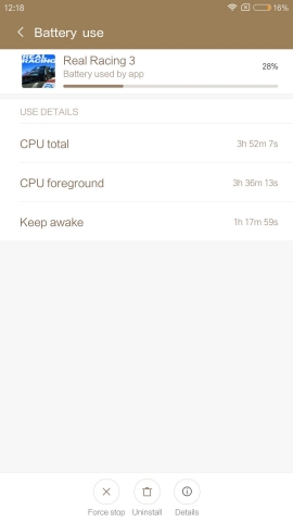

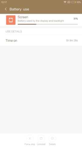

Per ora é stato un test limitato, dato che ho ancora la rom originale cinese e fino a lunedi non posso uscire di casa per farmi cambiarmi la sim. Ma posso dire di essere soddisfatto dell'acquisto.Spoiler:
Quasi 4 ore di real racing 3, senza neanche un lag, e il telefono appena tiepido. Al confronto il G3 l'avrei usato a pranzo per cuocerci le bistecche.
