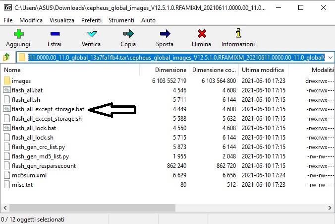

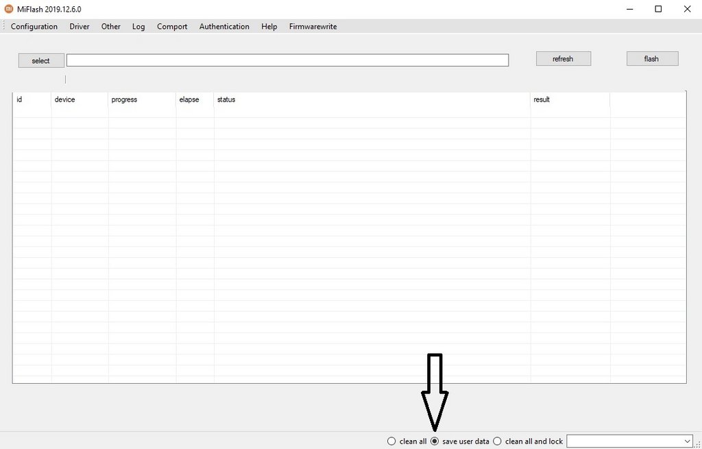

    Se il dispositivo entra in fastboot ci sono due possibilità.
    1 - Utilizzando MiFlashPro c'è la possibilità di poter effettuare il flash salvaguardando i dati
    oppure,
    2 - scaricando il firmware per fastboot e scompattando il pacchetto fino ad ottenere la cartella con i vari file, c'è la possibilità di installare il firmware salvando i dati direttamente cliccando sul file flsh_all_except_storage.bat
    Buone feste a tutti
