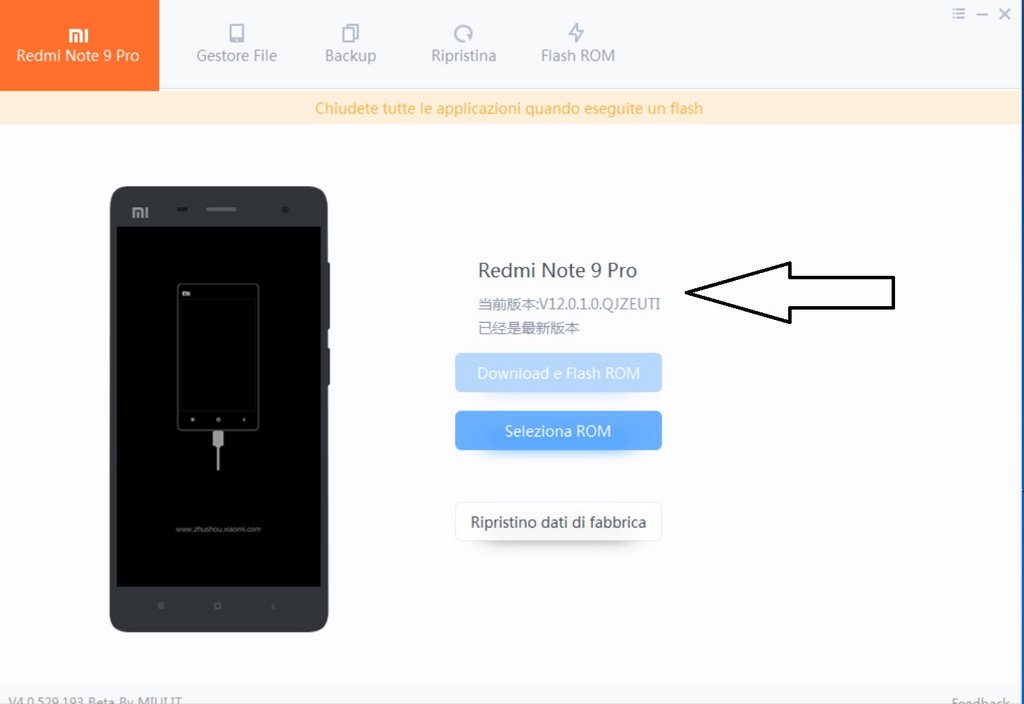

    Se vuoi sapere che versione del firmware è installata sul dispositivo, se questi entra in Recovery Mode (dispositivo spento, premere tasto Volume Su + Power), basta scaricare Mi PC Suite 4.0 Beta ITA - LINK, una volta scaricato eseguirlo e collegare il dispositivo con modalità Connect With Mi Assistant.
    A questo punto portarsi nella schermata Flash del tool e cliccando sul pulsante Flash, apparirà la versione attuale del firmware.
    Se sei fortunato, scaricala dal repository, la versione per Recovery (.zip) e installala, oppure scarica la versione .tgz e utilizza il tool MiFlash PRO.
