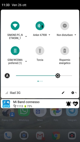

    Con miband 3 e speaker Bluetooth (Anker) nessun problema.
    Con Mi Band 3 il cellulare visualizza l'icona della batteria?
    Ho questo.
