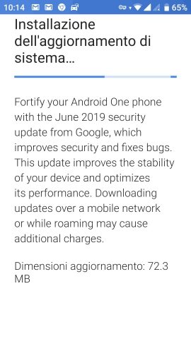

buongiorno a tutti, da un pò di tempo non riesco ad aggiornare ''impossibile aggiornare problema di istallazione'' come posso risolvere? può essere che i problemi dovuti alle chiamate sia entrata e uscita possa essere la causa di questi aggiornamenti che non riesco a fare? fino a tempo fa funzionava bene
EDIT scheda in altro smartphone funziona
grazie

Il problema di installazione é ge realmente dovuto ad un controllo che si conclude con esito negativo a riguardo il tuo sistema
Esso non deve essere stato alterato in alcun modo
Rom custom, root, kernel, recovery custom non permettono l'update
Io non capisco se tu non riesci a scaricao o dopo averlo scaricato non riesci ad installarlo
Spiega un po' .eio il tuo problema

Ciao Paolocorpo e grazie per la risposta, una volta scaricato mi dice problema di istallazione con avviso anche nella barra
ho anche effettuato un hard reset

Hai mai fatto una delle modifiche al sistema come quelle che ho riportato prima ??
Anche ad esempio la installazione di una Gcam con un metodo "invasivo" che altera (se pur di poco) il sistema originale potrebbe essere la causa del tuo problema
Fammi sapere ma io ti consiglio di fare uso della rom modificata da Sipollo 10.0.9.0 la quale non alterato tuoi dati, fa pulizia di eventuali presenza di modifiche e ti permette quindi di ricevere ed installare senza problemi l'ultima release di luglio
