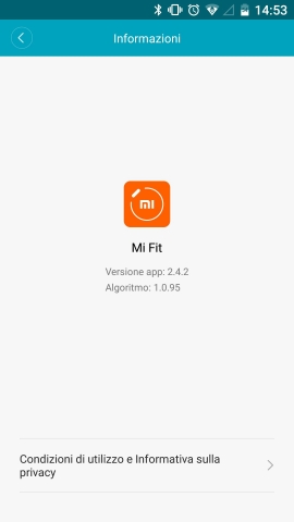

Segnalo la disponibilità su market alternativi (quindi, presumo, anche nel forum Xiaomi cinese) dell'app Mi Fit aggiornata alla versione 2.4.2, che include l'aggiornamento firmware 1.0.1.50 per la band.

quali sono le novità? adesso è possibile visualizzare il testo delle notifiche o vedere il nome della persona che ti chiama? oppure per questo bisogna affidarsi sempre alle due app "notify e fitness" o "Mi band tools" ?

Per le notifiche ho sempre fatto affidamento su "Notify&Fitness Pro", quindi non ti so dire se abbiano implementato queste novità su "MiFit", che almeno graficamente mi sembra del tutto identica alla versione precedente.
