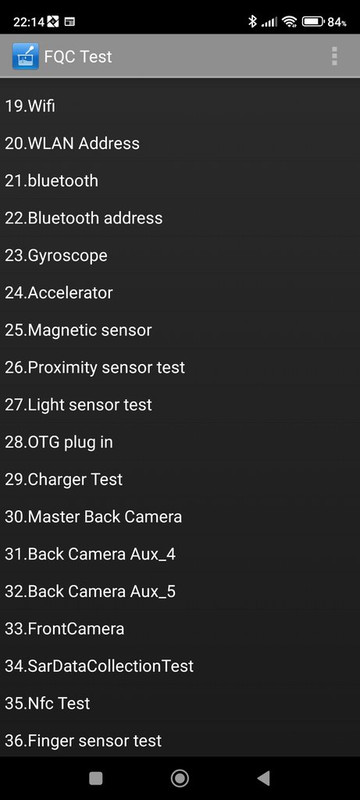

    Con il primo di questi codici esce questo
    che immagino sia quello dei test che dicevi. Questa schermata ripeto l'ho fatta con un'altro xiaomi, e il test del bluetooth è superato. Ora dovrei farlo fare anche sul telefono problematico?
    Col secondo codice invece non succede nulla

    Quote Originariamente inviato da egyptian81 Visualizza il messaggio
    E' diverso da quello che appare sul mio Xiaomi Redmi Note 9 PRO.
    *#*#6484#*#*:
    Comunque sembra che dal tuo screenshot il bluetooth funzioni (Bluetooth Device Scan)
    *#*#6484#*#*:
    Quello di ieri è lo screenshot dal telefono che avevo in casa.
    Questo
    invece è del telefono problematico.
    Quando ha fatto il test l'ha superato, poi però non saprei se nel corso della giornata abbia funzionato correttamente.
