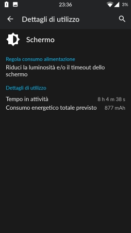

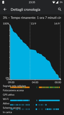

https://www.androidiani.com/extra/im...mage_RvaZs.jpg
https://www.androidiani.com/extra/im...mage_Z29ww.jpg
Obbligato con Cyanogenmod MM by Santosh
Quasi 2 giorni, primo in wifi, secondo interamente in LTE
Inviato dal mio Redmi Note 3 usando Androidiani App

SuDGLaD
Io con sMiui ultima stable ed installando root booster, ho raggiunto questi risultati, sotto WiFi:
Display 8h21'
Acceso da 17h5'
Percentuale residua 38%
Vi chiedo: sono buoni ???
Quando farai 4 ore di schermo in 24 ore, capirai da solo qual'è la risposta alla tua domanda...
Inviato dal mio Redmi Note 3 utilizzando Tapatalk
Frenz75
Azz, Frenz...mi dispiace...e come mai ?
SuDGLaD
Sospetto l'app aquamail, adesso ho messo l'ultima dev di xiaomi.eu senza quest'app x vedere se ci sono differenze
