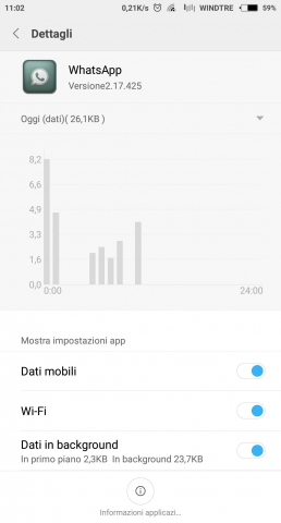

Ma state cercando questo???https://www.androidiani.com/extra/im...mage_6Yl6g.jpg
Inviato dal mio Redmi Note 4 Global MIUI 9
Quello è il dettaglio orario, io ce l'ho
Inviato dal mio Redmi Note 4 utilizzando Tapatalk
