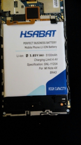

Ciao, la batteria è arrivata e adesso l'ho pure installata. La vecchia con l'app di Megthebest mi dava 1100 mah, la nuova sull'etichetta porta 5100... Proviamo mahhttps://www.androidiani.com/extra/im...mage_0XU2G.jpg

Ciao, la batteria è arrivata e adesso l'ho pure installata. La vecchia con l'app di Megthebest mi dava 1100 mah, la nuova sull'etichetta porta 5100... Proviamo mah[img]//static.androidiani.com/extra/imageUploader/uploads/2018/03/image_0XU2G.jpg[/img]

5100 ... come minimo sarebbe dovuta essere il 20% più grande per farceli stare..
Purtroppo i dati stampati, sopratutto su batterie di dubbia provenienza, lasciano il tempo che trovano.. sono quasi sicuro che sarà uguale, se non peggiore rispetto alla 4000mAh originale montata sul dispositivo (ovviamente quando era nuova)..
La testero' per tutta la settimana, l'app è precisa al dettaglio, comunque non ho messo la colla per tenerla e ad occhio e croce è un poco più gonfia... Staremo a vedere. Per ora sta facendo il suo lavoro dalle 15 che ho staccato la carica al 80% alle 21 è al 68%

Ciao, per ora lavora bene, sto aspettando che passi una settimana per la stima dell'applicazione e poi posto la schermata.
