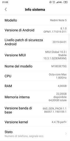

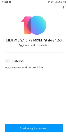

A me segnala la 3.10.1.0 con android 9 pie, avete fatto questo ultimo aggiornamento o siete ancora con android 8?
Inviato dal mio Redmi Note 5 usando Androidiani App
derek1969
A supporto di chi come me non sa molto bene come settare al meglio per evitare consumi maggiori..si puo' avere una mini guida su cosa fare per cercare di settare al meglio il nostro r n 5?
teobronz
Rispondo (in ritardo) a @derek1969, per ottimizzare i consumi dovresti in primo luogo mettere in stand by (tramite il menù batteria) le applicazioni che non ti servono. Non è affatto difficile. Se intanto ti fai una piccola lista, poi vediamo insieme come fare.
Per @teobronz Perdonami ma non ho capito di che rom si tratta. Puoi scrivere la versione completa?
