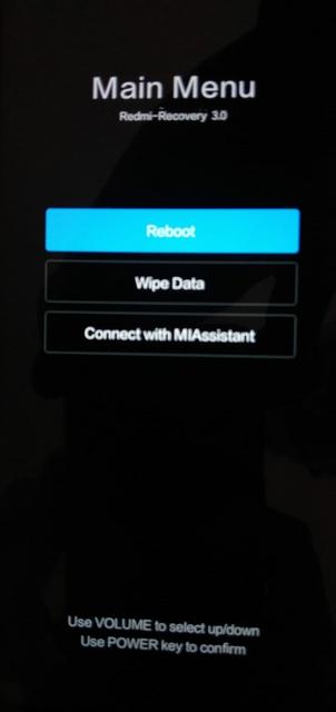

Ma è normale che in recovery mode non c'è la voce per fare il reset di fabbrica?
È normale che in fastboot non fa nulla e poi si avvia normalmente?
Prova ad inserire un'immagine della recovery.
In fastboot non fa nulla ed è normale perchè è una modalità avanzata che accetta comandi fastboot (per fare flash di recovery, immagini di sistema, ecc) quando il telefono è collegato al PC.
complicazio
Ecco.
https://i.postimg.cc/59TcPzGx/IMG-20191115-143344.jpg
Daffyduck1
Quella è la recovery stock ed ha solo il wipe data evidentemente (sinceramente non ricordavo, è da secoli che uso la twrp).
Il reset ai dati di fabbrica puoi farlo dalle impostazioni.
